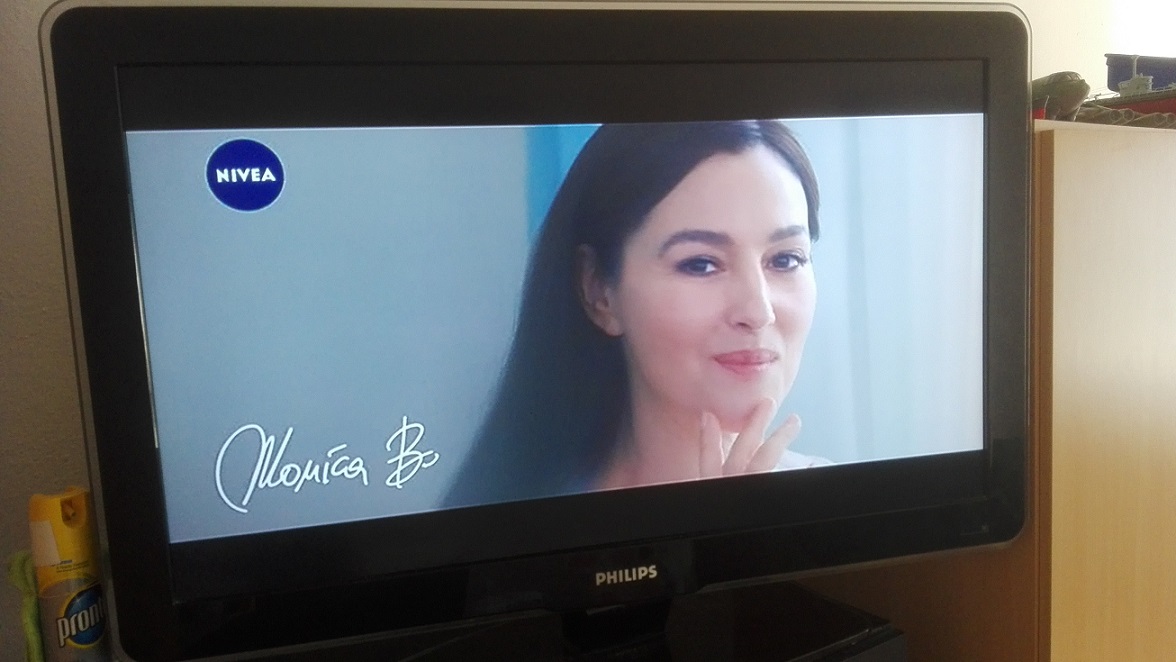

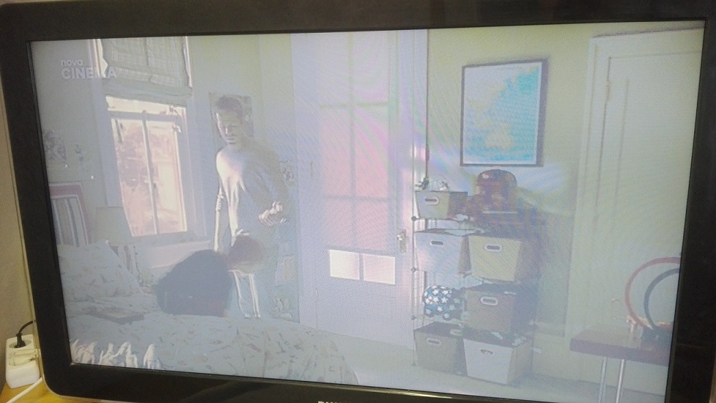

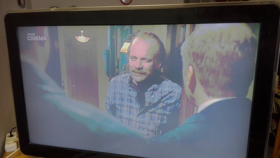

TV po zapnutí do pěti minut pozvolna zesvětlí obraz do úplně plného svitu, viz foto. Ubrání jasu v menu nepomáhá. Když TV vypnu, situace se opakuje, po zapnutí dobré, za chvíli plný jas.
SM z Táni mám, ale netuším, co měřit, napájecí napětí na konektoru zdrojové desky sedí, integráče na signálové desce netopí.

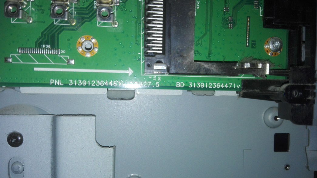

Signálová deska je tam 313912364461v1 827.5 - Je to skoro 10 let stará placka bez DVBT2, za půl roku bez settopboxu nepoužitelná, ale syn by chtěl, abych se na ni podíval. Neporadíte?

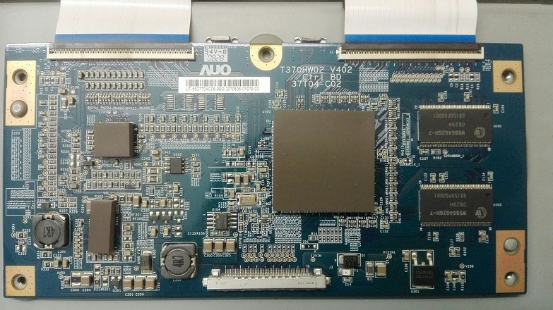

Je tam T-CON: T370HW02 V402. Dříve, než začnu rvát tu teplovodivou gumu dolů, můžete mi poradit, pod kterou by se ta AS15 měla nacházet? Vlevo nahoře? Díky
 Velikost:  173.12 kB
 Zobrazeno:  152 krát
Příspěvky: 6666
PříspěvekZaslal: st říjen 09 2019, 12:24    Předmět: Citovat
Pravděpodobně ano.
starosta
Založen: Sep 25, 2012
Příspěvky: 60
PříspěvekZaslal: st říjen 09 2019, 12:27    Předmět: Citovat
vasekpetr1 napsal(a):
Asi to tak bude: https://www.youtube.com/watch?v=P6zoSLpft84
Příspěvky: 5100
Bydliště: BA-Petržalka :(
PříspěvekZaslal: st říjen 09 2019, 12:51    Předmět: Citovat
Pod tou malou gumenou kockou je AS15. Gumu odlepiť, prstom skúsiť teplotu čipu. Pokiaľ za pár sekúnd na ňom neudržíš prst, je vadný.
