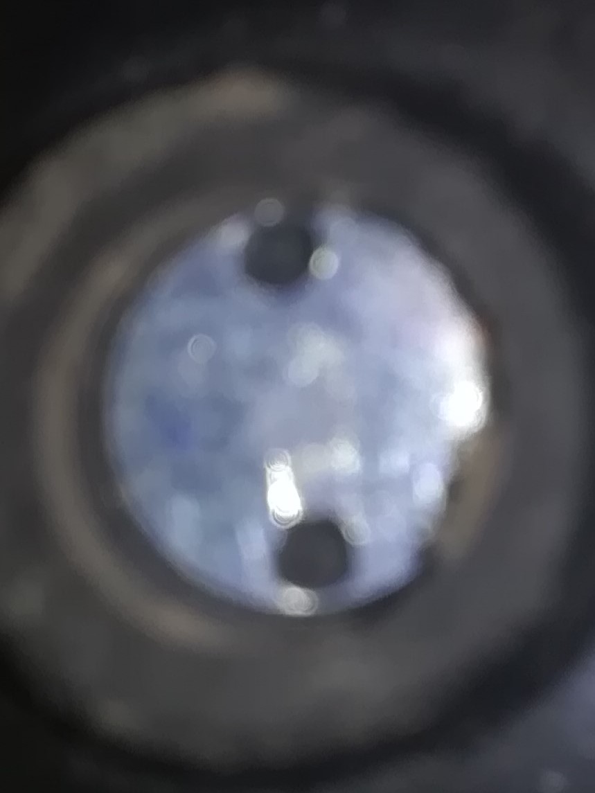

Kde zohnať skrutkovač na taketo skrutky ako na obrazku.Potrebujem rozobrať spajkovaciu stanicu Proskit 6pk-976.

vezmi starý plochý šroubovák, plochý jehlový pilník . . .

Sám jsem si před asi 20 lety vyrobil šroubovák stejně, jak to popisuje ok1hga. Tenkrát se používaly podobné šrouby na univerzálních napájecích zdrojích, dostával jsem jich celé krabice, veskrze měly vždy jen přerušenou tepelnou pojistku na primáru.
Pokud chceš profi řešení, hledej pojem "Bity pro bezpečnostní šrouby": https://www.akros.cz/bity-pro-bezpecnostni-srouby-product-20182

Bezpečnostní profil Spanner head. Hledej "šroubovák spanner" nebo "bit spanner" příslušné velikosti.

Tuhle "bezpečnostní hlavu" používala už dederónská firma PIKO produkující v pro dnešek už dávný historii napáječ pro modelovou železnici typu "FZ1". Originální šroubovák s plochou destičkou s dvojicí vystouplejch hrotů místo klasickýho břitu neměly často ani servisy. Takže metoda "plochej šroubovák a jehlovej pilník" to jistila už někdy v 70. letech minulýho století ...

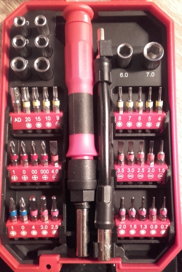

Vážení, když už tu probíráme tyhle "atypyčnosti" existuje kardanovej nebo pružinovej šroubovák na jedničku Philips křížák? Nebo nástavec to samý na bity?
Potřebuju utáhnout Philips ke kterýmu se dostanu jen v úhlu cca 25-30 stupňů, jinak by se nuselo vše kolem do mrtí rozebrat.
Sehnal jsem akorát pružinovej nástavec na malou Golu ale to je čtyřhran.

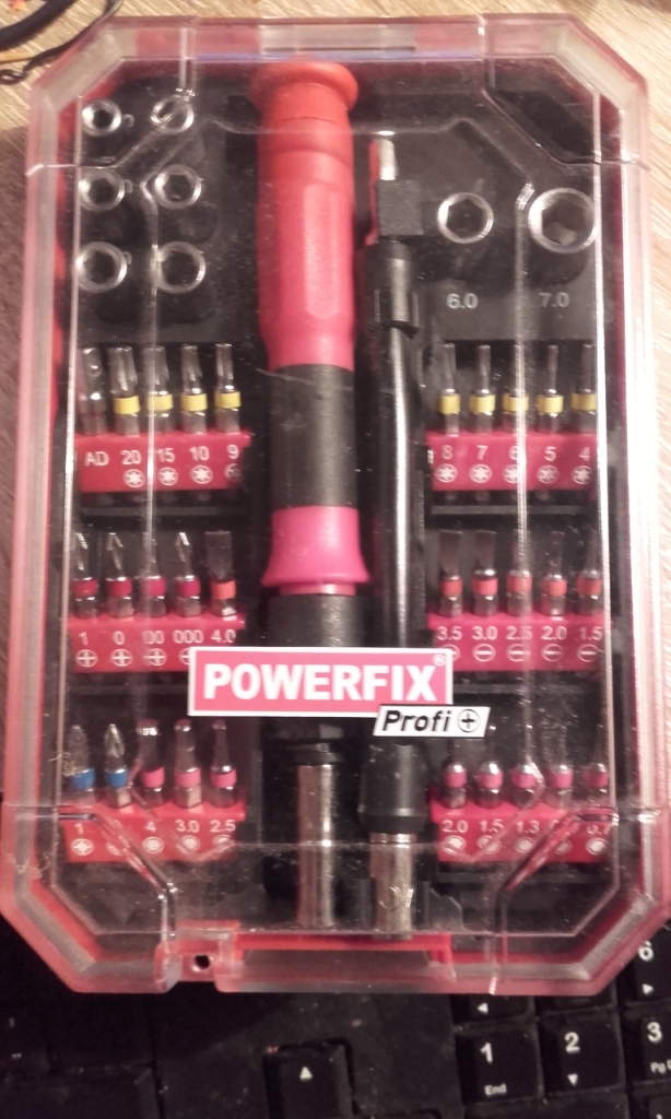

Koupeno v LIDLu u "kamaraduw w Polsce" - v sadě je bowdenovej nástavec a "Filipesa jedničku" najdeš v levý půlce, prostřední řádka první odleva.

Příspěvky: 18168
PříspěvekZaslal: ne listopad 10 2019, 9:35    Předmět: Citovat
Tu Lidl sadu mám, bohužel ale jen levou půlku k rukojeti. A nejsou tam oříšky nahoře. U nás jsem tuhle "velkou" neviděl.
