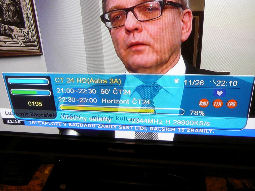

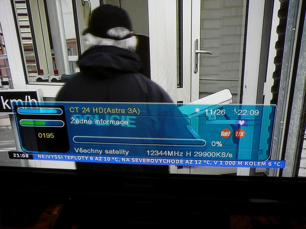

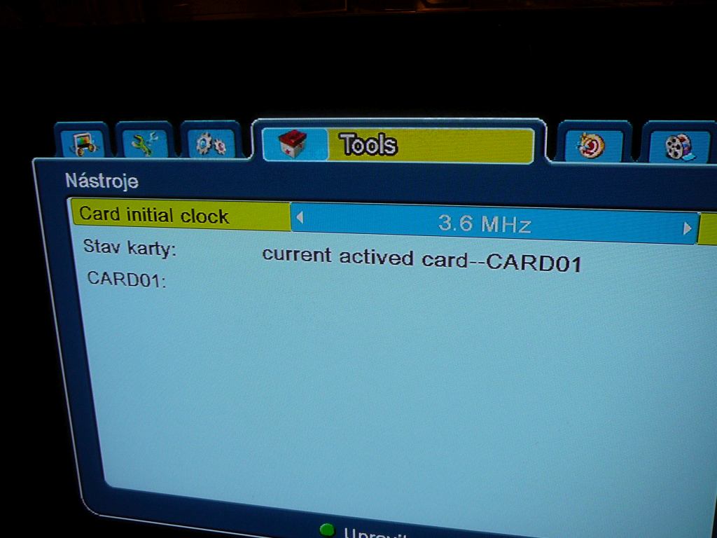

Ferguson Arriva 200 pořád je zakodováno. Zkoušeno se 2 různýma kartama (skylink), několikráte jsem se pokusil obnovit zápis na kartě a pořád zakodovano. Zkusil jsme i CL modul a kartu do něj dát, v menu to pozná že tam karta je, ale pořád zakodovano. Kde hledat chybu ?

Jak dlouho jsi tu kartu nechal běžet, aby si dočetla zápisy? Nejlépe z Čt transponderu..
Je ta karta funkční v jiném přijímači? Čt24 Ti běží s infem trnsponderu Astry3 (to je ověření že máš sprábně naladěno)?

tohle jsem nafotil

Něchal jsme to několikrát a to i hodinu po aktivaci žádosti o zápis.

Nech to klidně i přes noc, přijímač musí běžet (nesmí být ve stand by). Nemá ta karta nějaký "dluh"?Já se servisním poplatkem od sklylinku utekl..

Tak jsem nakonec rozběhl obě karty. Jedna az nich jede pouze v tom modulu, ta druhá jede i přímo v přijímači. Tak nevím co si mám o tom myslet. Raději jsem očistil kontakty na obou kartách.

Máš tam ofiko FW nebo patch? Pokud patch, podívej se, jestli máš v příslušném menu povoleny EMM zápisy na kartu!!!!

To taky může být ovlivněno jestli je to ICE nebo Irdeto, případně dnes snad orca.... Dříve býval pod čipem popis. Ne každá karta bude perfektně fungovat s nějakým FW (ICE je emulovaný cryptoworks).

Tak se dneska znova oběvila ta stejná vada. Přijímač nedetekoval aktivní kartu. Nutno podotknout že z důvodu že kabelovka dala na prosinec mnoho programů zdarma, tak jsem satelit neměl delší dobu v provozu. Nakonec se mi karta načetla v CL modulu. Může být vadná čtečka karet tak že již zaktivovanou kartu bere jako funkční, ale neobnovuje u ní informace takže po nějakém dni se karta tváří jako neaktivní? Přitom ale přijímač s CL modulem a kartou funguje?

Pět platí, máš tam ofiko FW nebo patch? Pokud patch, podívej se, jestli máš v příslušném menu povoleny EMM zápisy na kartu!!!!

lumca napsal(a):
Jak to poznám?
