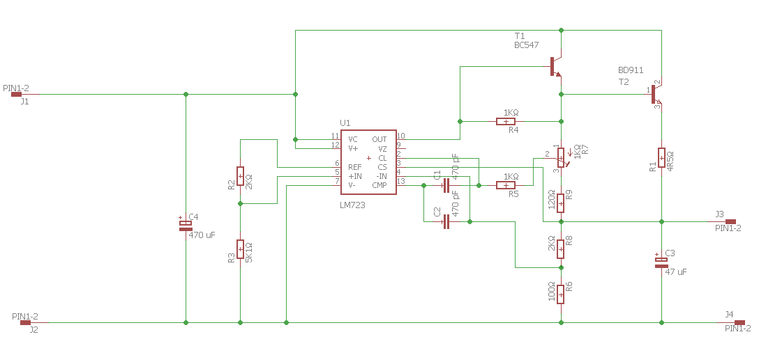

Dobrý večer, pokouším se postavit zdroj s LM723. Schéma by bylo, avšak mám problém se dopočítat hodnot odporů.
Dle datasheetu jsem pro Uout = 9V, zvolil R2 = 4KΩ a R3 = 1KΩ, vložil kompentační kondenzátory. Ale v čase než mi dorazí plošný spoj se pokouším dopočítat hodnotu pro R7 tak, aby byl zajištěn maximální odběr do 500mW. Bohužel jsem dosud nenašel žádný projekt, v němž by tohle bylo spočítáno. Najde se někdy kdo by mohl poradit? Předem děkuji

Tvoje schema platí pro výstupní napětí max.+7V. Pro zapojení >+7V platí jiné schema. Podívej se do datašítu. Najdeš v něm vše potřebné pro výpočet.
Při 9V znamená omezení 500mW výstupní proud max. 55,5mA. K tomu nepotřebuješ posilovací tranzistor.
Příspěvky: 19660
PříspěvekZaslal: ne prosinec 01 2019, 22:19    Předmět: Citovat
Vždyť na 500 mW při 9 V potřebuješ jen 55,55 mA, tak se obejdeš i bez těch emitorových sledovačů na výstupu.
Použij katalogové zapojení, myslím to druhé, co nemá v invertujícím vstupu děliš, ale propojku na referenční napětí přes malý odpor z této strínky katalogu Tesly. Odpory vazebního děliče z výstupu tam máš napsané, snímací odpor proudu vychází 12 Ω.

Jestli on tím max 500mW odběrem nemyslí max výkonovou ztrátu na stabilizátoru...
Příspěvky: 19660
PříspěvekZaslal: ne prosinec 01 2019, 22:51    Předmět: Citovat
Výkonová ztráta přece závisí na proudu do obvodu a rozdélu mezi vstupním a výstupním napětím. Chce 9 V, na vstupu bude mít dejme tomu 18 V, pak bude maximální proud z výstupu 723 zase těch 55 mA.
Jestli to posílí tranzistorem, nastaví si obvod výstupní napětí o Ube tranzistoru výše (tedy rozdíl proti napětí zdroje se sníží) a báze tranzistoru si bude odebírat z LM723 proud β krát menší. Tedy i kdyby měl ten výstupní tranzistor betu 20, už z jeho emitoru může odebírat 1.1 A, když proud z výstupu IO dosáhne těch 55 mA.
Jestli tam dá Darlingtona, může jít do proudů daleko vyšších, aniž by to IO nějak pocítil. Samozřejmě při takovém odběru nesmí napětí na vstupu stabilizátoru klesnout pod Uout + 1,4 V (na Ube Si Darlingtonu) + 3 V. (to přibližně potřebuje obvod pro spolehlivou funkci), tedy při Uout = 9 V to dělá 13,4 V.
Příspěvky: 12634
PříspěvekZaslal: ne prosinec 01 2019, 23:11    Předmět: Citovat
Pro výstupní napětí +9V není nutný dělič v invertujícím vstupu a lze ho nahradit jediným odporem (ponecháním R2) popř. i propojením pinů 5 a 6. Výstupní napětí je pak určeno děličem R8/R6 podle vztahu:
Uvýst= 7,15*(R8+R6)/R6
Takže např. R8=2kΩ, R6=7,73kΩ pro Uvýst=9V.
Proudové omezení určuje dělič R7 s R9 a odporem R1. Se součástkami podle schematu je v dolní krajní poloze R7 maximální proud:
Imax= 0,65/120*1000/4,5=1,2A
V horní krajní poloze R7 je Imax=0A (přibližně)
edit: opraveno
p.s. Ještě doplním, že použití děliče R2/R3 není zakázáno, jen je třeba pak počítat s novým (sníženým) Uref ve výpočtu děliče R8/R6, čímž se zapojení i návrh zbytečně komplikuje na úkor přesnosti.

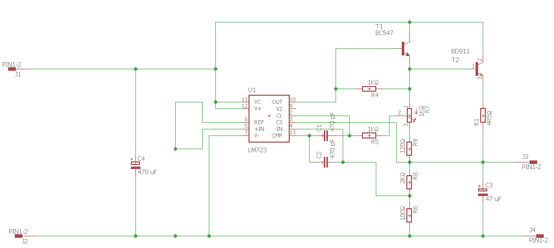

Děkuji za reakci. Zařízení budu napájet z 12V baterie.
Tak jsem dle výše uvedeného se dopočítal.
Uvyst = 7,15 (R8/R6) + 7,15; R6 = 4kΩ a R8 = 1kΩ; nebo ta zmiňovaná kombinace R6 = 7,8kΩ a R8 = 2kΩ, která bude nejspíš vhodnější. Jen teda stále mi uniká kde se vzala ta hodnota 7,15?
A k tomu Imax. To je Imax = ((Ube)/R9)*(R7/(4,5)), co je v tomto případě 4,5?
To zmiňované snížení Uref ve výpočtu se projeví jak? Předem děkuji za reakce.

Je to PRŮMĚRNÁ katalogová hodnota referenčního napětí dostupnýho na vývodu č.4 klasickýho kulatýho pouzdra (č.6 u pouzdra DIL) stabce. Může se pohybovat v rozmezí 6,95 až 7,35V u běžnýho provedení, respektive od 6,8V do 7,5V u provedení 723H (futrál plast, horší tolerance).

A hodnota 4,5 je hodnota tvého emitorového odporu R1 (viz schema).
Ten výpočet Imax platí jen pro krajní polohy R7, nikoliv pro libovolnou polohu běžce R7. Pokud bys chtěl vypočítat Imax pro libovolnou polohu běžce R7, musíš použít vzorec:
Imax = Ube/(R9+R7a)*(R7-R7a)/R1 [A;V,Ω]
...kde Ube je typicky 0,65V mezi piny CL a CS LM723. Přitom se předpokládá, že Ube T2 je přibližně shodné.
R7a je dolní část R7 ("pod běžcem").
Jak vidno, je závislost Imax na natočení trimru nelineární.

Projeví se tak, že místo hodnoty Uref=7,15V musíš do vzorce dosadit hodnotu Uref, sníženou děličem R2/R3:
Uref = 7,15*R3/(R2+R3) (dle tvého schematu)
Ale jak jsem psal, není důvod Uref snižovat, abychom ji druhým děličem (R8/R6) opět navyšovali (U nás v Kocourkově). Z toho důvodu (zjednodušení) se schemata rozdělují na Uout=2V÷7V a 7V÷37V.

Děkuji za reakce. Piny 6 a 5 propojím a děliče U a I budu realizovat odpory R7, R9, R8 a R6. Díky moc

Dobrý večer. Tak mám plošný spoj a dokonce jsem jej osadil. Ovšem přišel jsem na problém. Pokud zdroj je bez zátěže vše je v pořádku, napětí na výstupu je 9,2 V. Pokud však připojím zdroj k zátěži, okamžitě napětí spadne na 3,8 V a programátor, který živím, přestane fungovat.
Zmiňovaný programátor má při napájení z 12 V baterie odběr 42,5 mA. Nabízí se tedy otázka, proč dochází k spadnutí napětí, když jakožto maximální odběr jsem počítal s hodnotou 500 mA?
Odpory jsem dle doporučení zvolil: R1 = 4Ω7, R2 jsem nahradil drátovou propojkou, R3 jsem vypustil úplně, R4 a R5 = 1KΩ, R6 = 7,8 KΩ, R7 = 1KΩ (trimr), R8 = 2KΩ, R9 = 120Ω
Předem děkuji za pomoc.

R7 máš nastavenej jak, nemáš ho náhodou vytočenej nahoru?

Nikoliv, mám jej na 470Ω.

Dej sem fotky osazené desky z obou stran.
