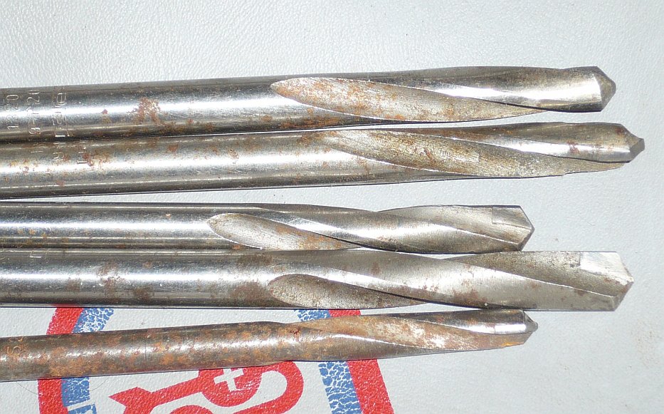

Keď sme pri vrtákoch, na čo sa používajú tieto? Ak to nieje vidieť, majú špičku z tvrdokovu.

Vůbec jsem si nemyslel, že tvrdokovem myslíš vidiáky. Ty se u soustružnických nožů kdysi dělily na železo S1 až S4 podle toho na co byly, potom na litinu K1-4 atd. atd. Tvrdokovy (nástrojová ocel) jako takové se používají na plátky do ručních hoblíků atd.
U vrtáků (vidiáky) je to dělení asi taky, protože jedny jsou na příklep a druhé na normální vrtání. A tam zase záleží na tom jak je nabrousíš. Klasický vidiák na brusce s kotoučem jen pro vidiáky po obvodě a doostřit na diamantovém čelním. Pokud máš dobrý čelní diamantový (víc jak za dvě piva), tak na něm můžeš brousit i špičku na menším vrtáku (pod Ø 10 mm) tak, že ti bere jak vrták s Ø 3 mm (na kachle apod.). Což se dá na dobré brusce s jemným kotoučem dělat i u normálních vrtáků, ale chce to cvik.
PotPalo: to jsou normální (obyčejné) vidiáky do cihel a pod. Do betonu jen na chvilku. Wink

No práve že sa mi to nezdá, na to sú až moc ostré a majú sklon špičky ako klasický vrták, došikma+ostrá hrana. Vrtáky do muriva majú sklon špičky skôr okrúhly alebo do striešky.

Vidiáky jsem nemyslel. Myslel jsem vrtáky homogenní z jednoho kusu materiálu.
Jsou mezi nimi zajímavé cenové rozdíly - můžou být za 250Kč nebo taky za 1800Kč Asi zakázková kusová výroba.
