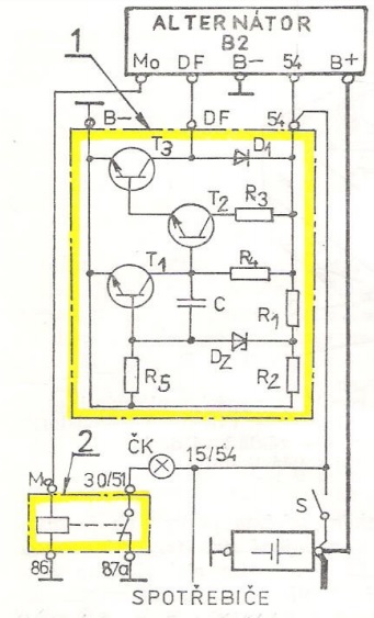

Nemáte někdo schema tohoto regulátoru?
Jde o tranzistorový regulátor 2xKC639 a 1xKD607.

PříspěvekZaslal: st červen 10 2020, 20:54    Předmět: Citovat
Nebude to ono? Hodnoty nemám.

PříspěvekZaslal: st červen 10 2020, 20:57    Předmět: Citovat
Jde mi o součástku,snad diodu mezy B- a 54. Na schematech co jsem našel není.

PříspěvekZaslal: čt červen 11 2020, 9:21    Předmět: Citovat
Mezi svorkami 54 a B- byla ochranná dioda proti přepětí KZL81/40

PříspěvekZaslal: čt červen 11 2020, 9:54    Předmět: Citovat
Jaký je to alternátor?
Malý 30A, velký 60A či 75A? Z čeho přesně?
Ty regulátory 28V jsou tři druhy, liší se zapojením i osazením.
Dvě provedení byly krabičky s krytkou výkoňáku, podobné těm 070 ze Š120.
Nakonec to byla vestavná krabička do posledního modelu 28V/75A, tři drátový vývody a zvenčí KD367B.
Kdybys to potřeboval přesně, tak to určitě najdu. Nejpoužívanější byl regulátor, co má poslední trojčíslí 420.

PříspěvekZaslal: čt červen 11 2020, 12:10    Předmět: Citovat
Jo koncový číslo je 420.Odešlo tam KCéčko 639 a ta dioda mezy 54 a B-,ta byla na uhel.

PříspěvekZaslal: pá červen 12 2020, 10:30    Předmět: Citovat
Nevím proč píšete nesmysly když nevíte vo co go. V sobotu jsem tento regulátor opravoval, končí číslem 420 osazený 2x KC639. Dioda má červený a žlutý pruh = KZL81/40. Byla tam především proto, aby neshořely hlavní usměrňovací diody přepětím pokud někdo odpojil baterky na běžícím motoru anebo při vadném akumulátoru. První typy to neměly a 14V verze regulátoru měla KZL81/20. Před 30-lety jsem opravoval desítky kusů. Ale pokud byla dioda šluslá, bylo toho šluslého víc, takže asi valný význam nemá. Asi by měla mít nižší závěrné napětí - 40V je moc. Za provozu tam má být 28-28,5V. Ale na funkci nemá vliv. Staré typy ji neměly. Obyčejná dioda je nesmysl, Při přepólóvání to odnese i alternátor.

PříspěvekZaslal: so červen 13 2020, 17:54    Předmět: Citovat
Ta dioda KZL81/40 není dioda, ale jednosměrný transil. Nechrání přímo výkonové diody hlavního usměrňovače, ale při poruše v regulátoru /uklepaný destičkový odpor/ omezuje napětí z pomocného usměrňovače pro buzení a tím i maximální budicí proud.
Pokud se ten transil provalí natvrdo, alternátor nic nedává a ano, bývá toho prošvihlého víc. Nejčastěji výkoňák /KU606 či KU607/, se kterým to odnese i jeho budicí tranzistor. Ve starších verzích byly 2xKFY34, v novějších 2xKC639 nebo 2xKCY39.
Mám ještě někde hrst těch přesných, škrabáním nastavovacích destičkových odporů, kdyby někdo chtěl. KZL81/20 i KZL81/40 taky.

PříspěvekZaslal: so červen 13 2020, 20:53    Předmět: Citovat
Takže tam mám dát jakýkoli jednocestný transil na 40V ?
