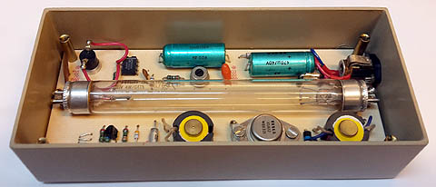

Ahoj, měl bych dotaz. Dostala se ke mě mazačka EPROM EREPROM-01 (nikoliv A) od firmy elnec z roku 92. A mám s ní problém že ničí UV zářivky.
Je tam zářivka Philips 4w T4G5. Nová má vlákna bíle a i po jednom použití černají. Už jsem jednu měnil a ta co tam byla předním už nebila shopná smazat jediný bit a trubka byla kolem vláken značně černá. Napětí se mi změřit nedaří. Multimetr metex na mě při měření řve (asi moc velké napětí) ale když jsem něco změřil bylo to víc než 29V (stabilních). A zářivka má mít napětí 29. Je možné že je tam vyšší a proto se zářivky ničí. Na nové už jsou taky lehké známky "lehkého očouzení" zevnitř. Nebo způsob jak pro ni zbastlit zdroj (časovač nepotřebuju)? Díky

A jak je tam dělanej zdroj pro ty zářivky, standardně přes tlumivku ze sítě? Pokud ano, tlumivka může mít mezizáviťák a tím mít značně menší impedanci, než má mít.
Byl k tomu zdroj 12v ss ze sítě. Je tam zdřejmě měnič se starým tranzistorem s jednou cívkou a jedním trafem ( nebo dvě cívky na jednom jádru) a 555 pro automatické vypnutí. Vnitřnosti viz foto. V "datasheetu" k zářivce philips uvádí životnost tisíce hodin ale já po deseti hodinách (možná méně) nesmázl jediný bit. Ale na pohled to stále svítilo stejně (pohled = do 2 vteřin)

Skus vybrat plosak a odfotit spoje zospodu.
V najhorsom pripade vyhodis suciastky menica (nechas len casovac) a vlozis tam cely novy (miesta je dost).

Má ta zářivka na obou stranách zapojený oba kolíčky? Tyhle malý zářivky jdou při provozu na měnič nastartovat i bez žhavení.
Ano, má i měla. Myslíte vyzkoušet zapojit na každé straně jen jeden a jestli bude svítit?
Příspěvky: 18159
PříspěvekZaslal: po září 21 2020, 18:21    Předmět: Citovat
Jen mě tak napadlo, možná že to černání vlákna je velkým žhavícím napětím. Zatím jsi nedal info, jestli je žhavení vidět. Zkusit to odpojit můžeš, zkazit se na tom odpojením žhavení nic nemůže.
Asi by bylo ideál to rozebrat a vykreslit zapojení zářivky a propojení s měničem.

Čiže je to na 12V? A čím to živíš? Nestabilizovaný zdroj môže pri súčasných 242V sieti dávať viac ako má. Väčšie vstupné napätie by eventuelne mohlo znamenať aj väčšie napätie pre žiarivku. Dal by som tomu 12V spínaný zdroj, teda pokiaľ je to na 12V a nie na 9.

http://blog.3b2.sk/igi/post/Oprava-mazacka-Eprom-EREPROM-01.aspx
Nezabúdajte na to, že zariadenie je z roku 1993, teda už má naozaj nárok na výmenu elektrolytov. Ostatná elektronika v nej funguje bez najmenších problémov. Pri tejto príležitosti je dobré pripomenúť že napájanie beží z jednosmerných 12V/500mA nestabilizovaných. Prečo nestabilizovaných ? Nuž preto lebo inak sa nezapáli oblúk v trubici. Proste pri štarte je tam skoro 18V, po zapálení oblúku napätie krásne klesne na potrebných 12V. Takže neskúšajte to napájať 12V stabilizovaných - určite to nenabehne.

Ale no toto... súdruhovia nedoriešili štartovanie. A pokiaľ niekto pripojí nie 500 mA zdroj ale napríklad 1A, ten už tak ochotne neklesne na 12V. Bolo by dobré odmerať zdroj pri prevádzke, či je tam naozaj 12V.
