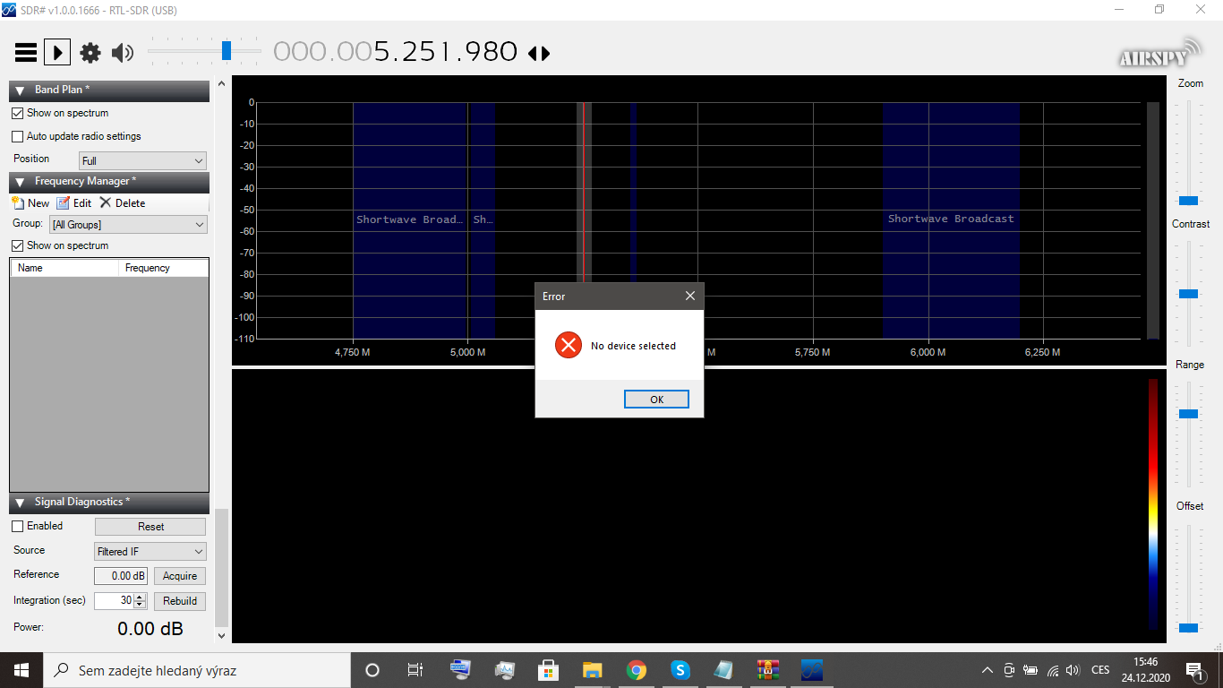

Zdravím, snažím se rozchodit tento program - https://kmitocty.cz/?p=3761 - s použitím tohoto HW - (odkaz na konci textu, protože tiny url to nebylo schopno zpracovat) Excellway® Ham Radio Receiver 100KHz-1.7GHz Full Band UV RTL-SDR USB Tuner Receiver.
Postupoval jsem podle návodu: https://kmitocty.cz/?p=3761
A) Zadig jsem stáhl, a ten exáč umístil do adresáře s programem.
B) Baťák install-rtlsdr.bat jsem spustil.
HW je připojen, a nemůže být vadný, protože na jiném NB, kde jsem to před 5 lety kdysi nějak rozjel, to jede bez problémů.
Přesto mi to hodí fail, viz screen. Nějaký tipy?
https://www.banggood.com/cs/Ham-Radio-Receiver-100KHz-full-Band-UV-HF-RTL-SDR-USB-Tuner-Receiver-p-1196555.html?utm_source=googleshopping&utm_medium=cpc_organic&gmcCountry=CZ&utm_content=minha&utm_campaign=minha-cz-cs-pc&currency=CZK&cur_warehouse=CN&createTmp=1&utm_source=googleshopping&utm_medium=cpc_bgcs&utm_content=sxxx&utm_campaign=sxxx-ssc-cz-cs-all-20bf11-1012-11sale&ad_id=472130528796&gclid=EAIaIQobChMI8r382Ofm7QIVBIfVCh0u5gBEEAQYAiABEgKM3fD_BwE
 Velikost:  94.05 kB
 Zobrazeno:  343 krát
Naposledy upravil ludvik_walter dne čt prosinec 24 2020, 15:53, celkově upraveno 1 krát.

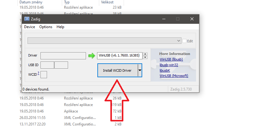

PS: i jsem zvolil tu možnost instalace ovladačů ze Zadigu.
 Velikost:  34.35 kB
 Zobrazeno:  289 krát

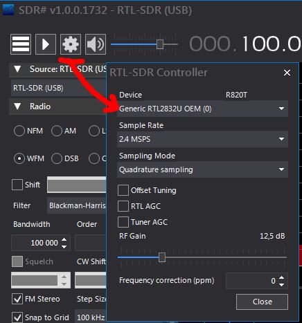

Zkus v tom SDRSharp>Setting, zda program má v rolovacím menu, alespoň jedno zařízení.
 Velikost:  43.14 kB
 Zobrazeno:  274 krát

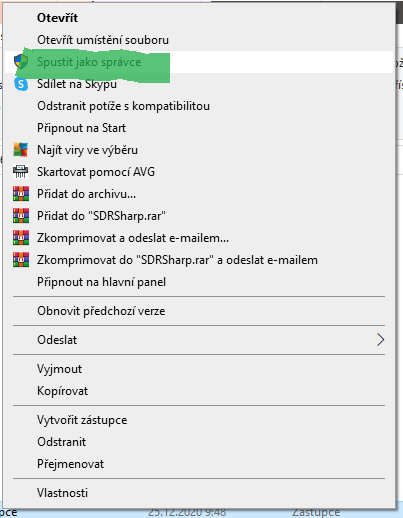

Práva ADMIN mám, jsem jediný profil na NB. I tak jsem pro jistotu vybral možnosti správce, ale bez výrazného efektu.
Na webu se píše o nutnosti editace souboru "FrontEnds.xml" v případě "exotického HW"... brát to moje jako exotické?
 Velikost:  27.04 kB
 Zobrazeno:  291 krát
