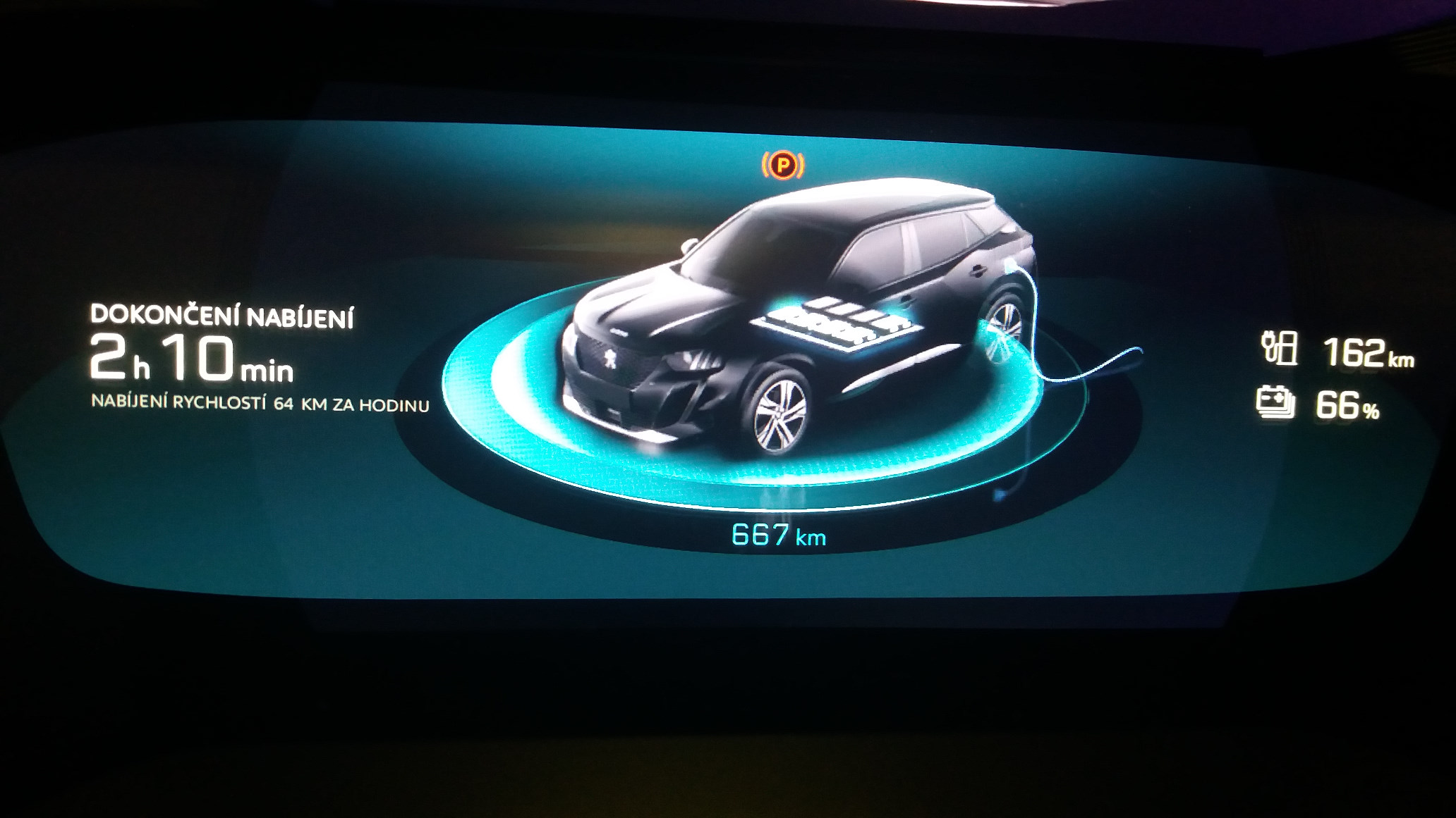

Last_HighLander
Založen: May 07, 2013
Příspěvky: 51
Bydliště: Ždiar
PříspěvekZaslal: út leden 19 2021, 19:05    Předmět: Citovat
Už to funguje!!
Myslím, že si to zaslúži vysvetlenie.
Postavil som troj-fázovú 11kW nabíjačku pre Peugeot e2008. Tá v domácich podmienkách nabíja auto 64km/hod.
Nabíjačku, ktorú Vám pribalia v základe má iba 1.8kW! a nabíja cca 6km/hod. Takže teraz nabíjam 10x rýchlejšie, mám však prepínač
aby to mohlo ísť aj pomalšie. Rýchlonabíjačku v meste mám zatiaľ oskúšanú jednu s 360km/hod.
Nakoniec stačilo použiť klasické PWM arduina s 988Hz a PC zdroj tiež plne vyhovoval. V schéme na webe chýbal odpor, ktorý mal byť priamo v konektore - ten mal nastavovať medzné hodnoty výkonu nabíjania.
Ak by mal niekto na fóre záujem poskytnem zapojenie aj softvér.
Ešte raz veľká vďaka za pomoc.
