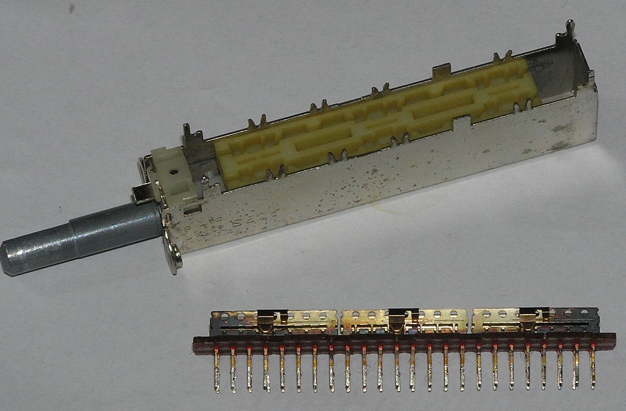

Ahoj kamarádi, snažil jsem se hledat na internetu i tady na fóru, ale žádnou konkrétní dobrou radu, nebo odpověď se mi nepodařilo najít - tak jestli jsem špatně hledal - předem se omlouvám.
Mám v předzesilovači přepínače vstupů, které mají otočnou hřídel, ale přepínání kontaktů se pak odehrává posuvem bronzových (či měděných) jezdců po kolejničce (viz. obrázek). Kolejničky jsou stříbřené a po mnoha letech jsou úplně zčernalé, s krustou, která pevně drží, někdy ji lze odloupnout. A samozřejmě nevodí. Různé spreje neudělaly vůbec nic, bez úspěchu.
Rozebrat přepínače a přeleštit je jemnou gumou byla nutnost, ale aby jezdce dobře klouzaly, je potřeba to něčím namazat. U stejného přístroje, co má kamarád, jsem kolejničky jemně namazal silikonovou vazelínou a chvíli to bylo naprosto dokonalé. Po nějakém čase ale neni přepnutí stoprocentní a někdy se musí víckrát zavaklat knoflíkem, než se kontakt chytí. To mě dost mrzí a nevím, jestli jsem neudělal někde chybu. Jezdce nijak po čase unavené nejsou, přítlak mají opravdu silný - na sucho je znát, že dost tlačí. Ale po namazání tou vazelínou není výsledek na 100% - jakoby byla vazelína moc hustá či co a kontakty se někdy nespojí..? Není na to něco vhodnějšího, případně řidšího na způsob vhodného olejíčku, co bych mohl použít? Rád bych to udělal jednou provždy, aby to bylo v pořádku, tohle rozebírat je strašná práce a nedá se to dělat mockrát.
Moc děkuji předem za tipy či rady.

PříspěvekZaslal: po únor 08 2021, 19:02    Předmět: Citovat
Kontakt-Vaseline od firmy KontaktChemie.

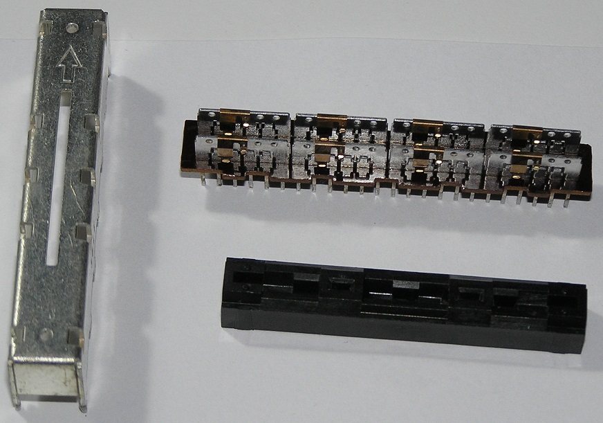

PříspěvekZaslal: po únor 08 2021, 19:23    Předmět: Citovat
rnbw napsal(a):
Guma obsahuje siru. Ona je zodpovedna za cierny povrch striebornych predmetov (sulfid strieborny). Neviem, z akeho materialu su tie tvoje kontakty...
Gumou jsem to leštil až při otevření přepínače - po 40 letech provozu. To zčernání už tam bylo, proto jsem ho tou gumou leštil dolů.
A pak vykoupal všechno v izopropyl alkoholu. Kontakty jsou mosazné, postříbřené. Jednu sadu jsem nechal po vyleštění chemicky pocínovat (druhý obrázek). Koleje jsou krásně lesklé, vrstvička cínu je mikroskopická. Doporučil mi to v rozhovoru před lety člověk z Japonska, který roky pracoval pro Alps. Mnoho přepínačů se prý dělá od určité doby s cínovaným povrchem, jako například fastony - protože stříbro po letech černá a jsou s ním potíže. Jak říkám - kontakt perfektní (naměřeno 0,02 Ohm) - jen možná vlivem hustší vazelíny ne vždy správně sepne...

PříspěvekZaslal: po únor 08 2021, 21:42    Předmět: Citovat
Kdysi sem někde četl že na kontakty se nesmí používat silikonový olej / vazelína. Při spínání dochází k jiskření a ze silikonu se tak uvolňují oxidy křemíku které zvyšují odpor kontaktů.

PříspěvekZaslal: po únor 08 2021, 22:32    Předmět: Citovat
Co zkusit molybdenovou vazelínu Molykote DC4?
Příspěvky: 6668
PříspěvekZaslal: po únor 08 2021, 22:45    Předmět: Citovat
Přesně jak je psáno výše, silikonová mazadla se na kontakty nesmí dostat. Používám Wurth WGF 130 se sulfidem molybdeničitým, slabé potření vydrží dlouho a konzervuje dobře. Vazelína je drahá, používám jí, protože jí mám, kupovat ji kvůli přepínači je ale nesmysl.

PříspěvekZaslal: út únor 09 2021, 9:04    Předmět: Citovat
Finta je v tom MoS2, zůstává mazat, i když všechno ropné či lithné vyschne. Ta Molykote zmíněná výše bude velmi podobná.
