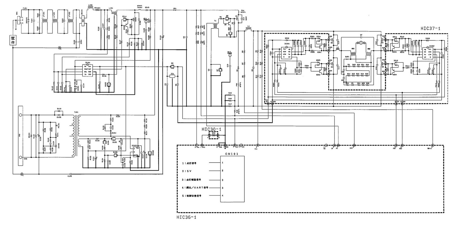

Zdravím přátelé. Nemáte někdo tenhle IO? Dostal se mi do ruky takový malý šikovný projektor Casio XJ-S30 a když si ho opravím tak bude můj. Bohužel ten IO byl asi dělaný jen na zakázku a nejde od něj sehnat datasheet , takže ani nevím čím ho nahradit. A bohužel z číny nakupovat neumím.

Někdy je dobré použít Google
https://www.semicon.sanken-ele.co.jp/sk_content/str-w605xs_ds_en.pdf

Na Alíku za 10 kaček kus, to by se dalo i risknout. Je třeba sehnat někoho, kdo umí nakupovat z Číny Wink
kovka - to je trochu něco jiného.

Datasheet jsem taky nenašel, na ALI není problém. Objednat můžu ale to zaslání - není zadarmo (a dražší než cena) + čekání cca 1 měs.

V tom projektoru to dělá zdroj 12V. Kdyby to nebylo navázané na druhé obvody tak se na to vyprnu a dám tam 1A zdroj zvlášť. Very Happy

Tyhle hybridy v dané řadě jsou si podobné jak vejce vejci. Podle DPS si ověř zapojení a dej tam nějaký podobný běžně dostupný. Popř. přehodíš vývody.

Cim je to navazane? Vetsinou tam byva jen nejaky standby signal.

zdravím přátelé. konečně sem sehnal ten integráč a chtěl se pustit do opravy.na táně sem sehnal i nějakou dokumentaci ale mám problém abych něco nepokazil.je tam schéma toho zdroje ale bez hodnot součástek!nemáte někdo nápad kde to dohledat celé? gůgl mě opravdu nic nenašel!
