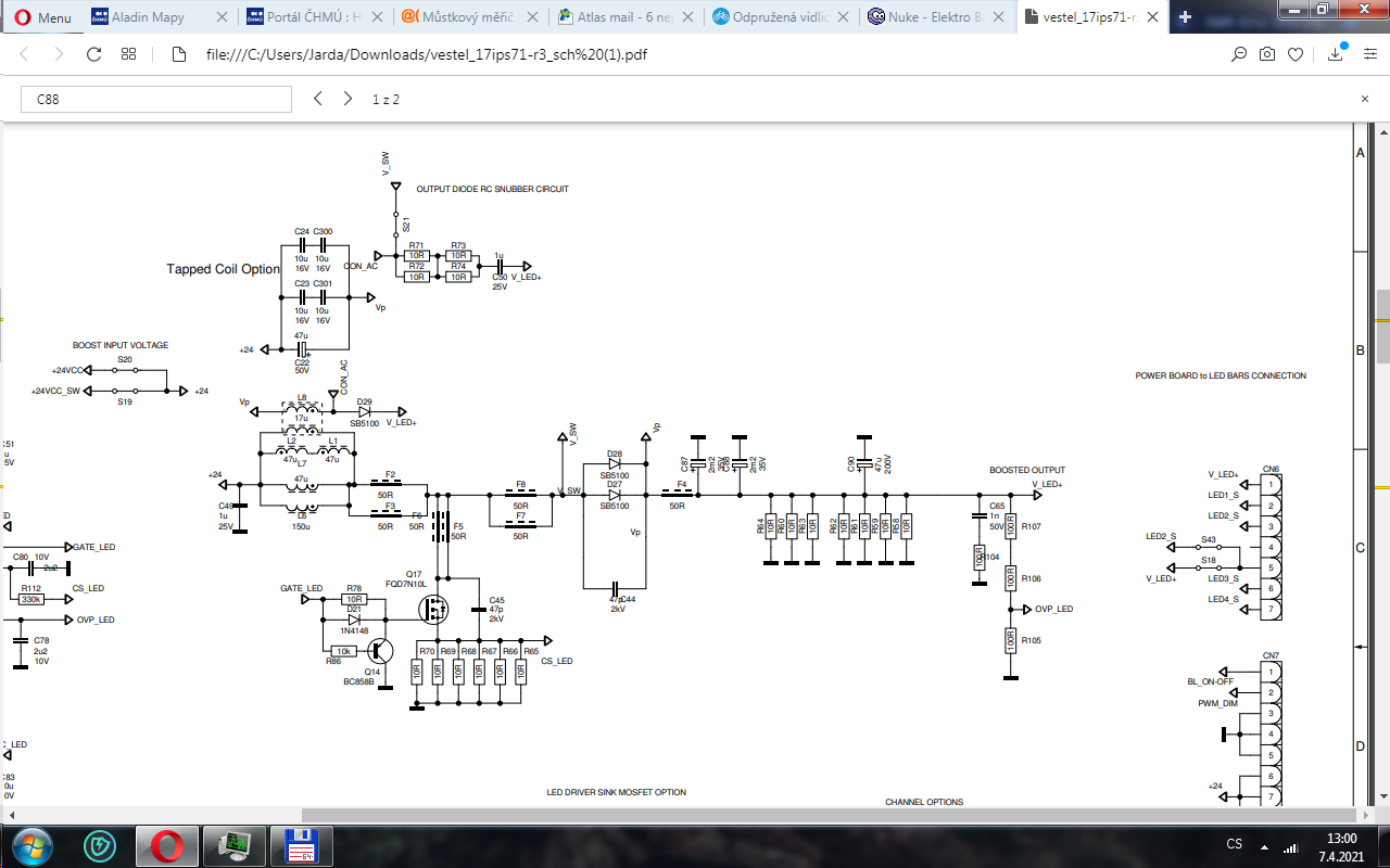

Dostal sa mi do ruk hore uvedený tv, ma problem s podsvietenim, nesvieti, myslel som, že budu zle lišty podsvietenia ale nakoniec su bez chyby, rozsvietia sa na externom zdroji,
V televizii je použity zdroj VESTEL 17IPS71, na výstupe na podsvietenie som nameral okolo 31 V čo je veľmi malo. Malo by sa tam nachadzať okolo 65 V. Skúšal som meniť aj kondenzator 68uf/100v , no bez zmeny.
Kde hľadať chybu?
Příspěvky: 1768
PříspěvekZaslal: st duben 07 2021, 12:06    Předmět: Citovat
To je nějaký divný - podle schematu C87 a C88 jsou na 35V, k nim je paraleleně C90 na 200V. A za tím velký zatěžovací odpor složený ze sedmi 10Ω paralelně, v tom schematu je něco divně. Takže porovnej skutečný stav se schematem a zkontroluj součástky.

V první řadě osciloskopem po zapnutí kontrolovat, zda napětí vyběhne a zmizí, to znamená odstavení na přepětí. Pokud se vyšší napětí vůbec neobjeví, zkontrolovat zvyšující měnič, je-li buzen mosfet, jestli spíná, dále kondíky na výstupu, diodu, prostě klasická kontrola měniče. Vždy sledovat chování po zapnutí, kvůli aktivaci ochrany může být nadále měnič trvale odstaven až do dalšího zapnutí. Doba chodu do reakce ochrany je dost krátká, bez osciloskopu je i měření výstupního napětí poněkud obtížné.
Příspěvky: 7881
PříspěvekZaslal: st duben 07 2021, 12:50    Předmět: Citovat
Ten elyt na 200V tam bude spíš jen proto, že výrobce neřešil nějaké rozdělení elytů podle max. napětí - prostě do celé TV nasekal všuce, kde bylo potřeba 47µF, typ na 200V.
I když je tam reálně třeba jen 25V.
A ty paralelní odpory tam nejspíš nebudou vůbec osazené.

V schemach Vestelu byvaju neuveritelne nezmysly.
Příspěvky: 5100
Bydliště: BA-Petržalka :(
PříspěvekZaslal: st duben 07 2021, 14:16    Předmět: Citovat
Tie 2n2 na 35V majú polarizáciu. Shocked A tie odpory sú tiež nezmysel. Tá schéma je celá nahlavu. A možno je to iba pre zmätenie konkurencie .

Ty elyty vůbec neřešte, Vestel dává schémata se všemi variantami zapojení v jednom schématu, vždy je potřeba zkontrolovat, co je na dané desce skutečně osazeno.
