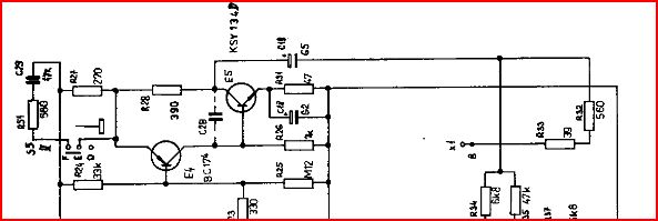

Sešly se mi na stole dva kusy BK124, patrně originální provedení (plošný spoj pocínovaný bez úprav, firemní štítek na zadní straně) - ale neodpovídají publikovanému schématu. Není osazený trimr pro nastavení výstupní úrovně (a není s ním ani počítáno na DPS), jsou jiné tranzistory atd.
Setkal se s touto verzí někdo? A má někdo schéma těch změn? Oba jsou nefunkční, snažím se je oživit.

Návod k přístroji Tesla BK124, s neosazeným trimrem R29 3k3, jsem před lety stáhl ze stránek radiohistoria.sk
Detail ze schematu je na obrázku níže.
Manuál i se schematem máte na adrese: leteckaposta.cz/280771112

Ale děkuji i za ten kousek schematu, odpovídá tomu, co mám.

Popis a základní nastavení: BK124 nastavení.
Je určeno pro původní verzi, ale mimo změnu R28 a zrušení R29, R30 je zapojení stejné.

Tak se chyba nakonec ukázala jako prasklý přívod stabilizační žárovičky. Dal jsem tam jinou co jsem měl (24V/50mA) - ale asi má moc vysoký odpor, ještě budu měnit odpor v sérii s trimrem. Ale už to konečně kmitá.

Oba generátory fungují, i když nastavení frekvence se podařilo jen na rozsah 0.86 - 10,4. Nechám to už tak.
