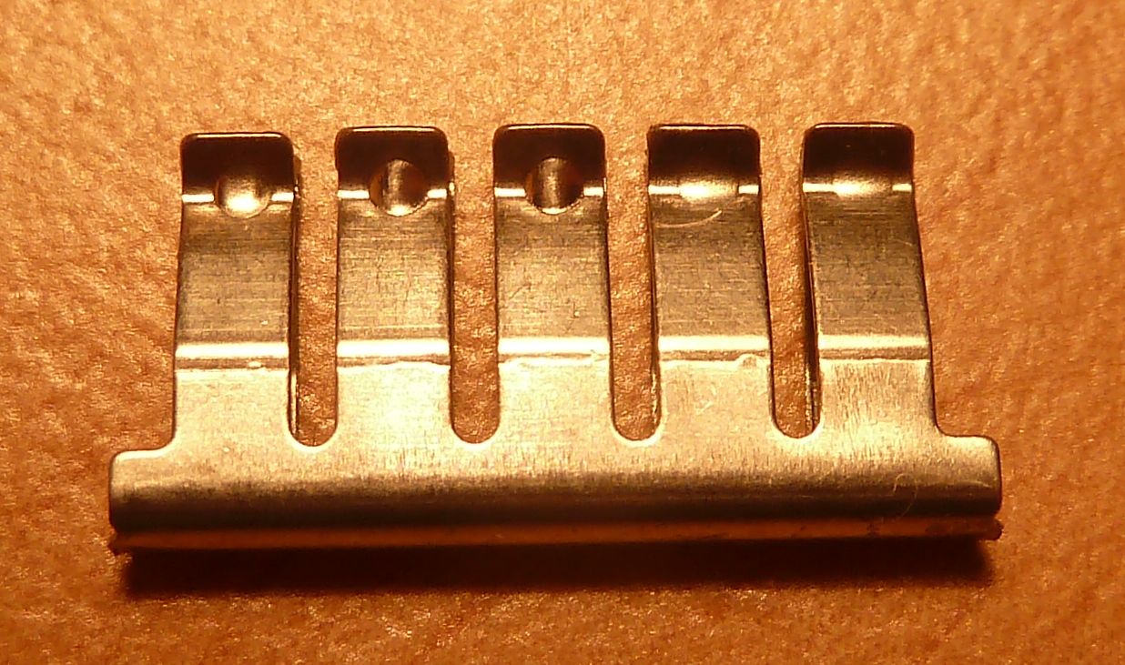

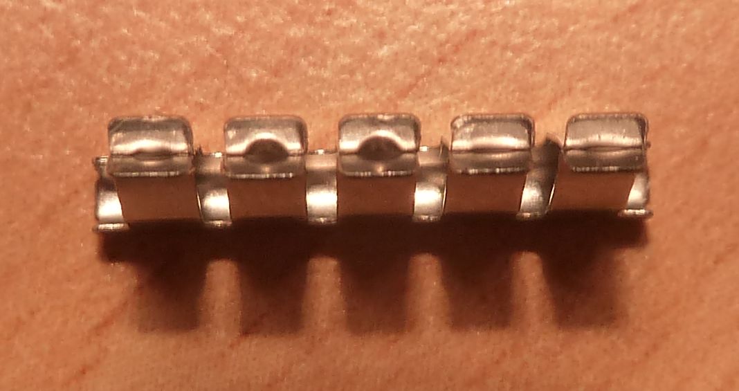

Příspěvky: 4650
PříspěvekZaslal: čt červenec 01 2021, 22:07    Předmět: Citovat
tak som to rozobral a veľká časť kontaktov sú takéto nepodarky

Příspěvky: 18534
PříspěvekZaslal: čt červenec 01 2021, 22:54    Předmět: Citovat
Jeden kontakt jak druhej, co? Pak to má jít zapojit a nebo to má držet. Rolling Eyes
Příspěvky: 5306
Bydliště: BA-Petržalka :(
PříspěvekZaslal: čt červenec 01 2021, 23:11    Předmět: Citovat
Ja čo používam tie staré žlté maličké kontaktné polia, tak niekedy tiež nejde niečo zapojiť. Vtedy zoberiem špendlík a strčím do každého kontaktu a pohýbem, a on sa ten pliešok nejako vyrovná alebo čo, potom to už ide. Netreba tam pchať hrubé vodiče, tie roztiahnu kontakty a potom tam už nič poriadne nedrží. Takto oslabené plochy si označujem červenou fixkou aby som vedel že radšej nepoužívať. Vodiče používam zásadne také ako sú v UTP kábli, teda po odblankovaní čistá meď. Pokiaľ je trochu zoxidovaná, odstrihnem a odblankujem znova. Nikdy nie pocínované, tie nemajú dobrý kontakt.
Takže skúsil by som ten špendlík, možno je to tam iba padnuté do strany. Že sú niektoré piny tvarované do okrúhla na nábežnej hrane je zaujímavé, ale zapojiť by to malo ísť aj keby neboli.
