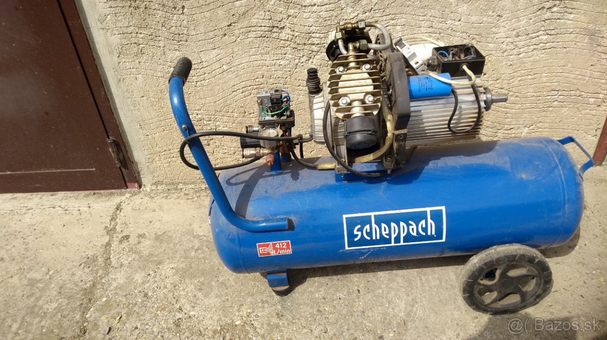

Ahoj elektroprofici.
Skuste mi prosim poradit. Dovliekol som kompresor Scheppach HC53dc vraj zo zhorenym vinutim. Motor je na 230V/AC s odstredivym odpinacom rozbehoveho kondiku. Chlapci tam namiesto odstrediveho rozpinaca nahodili istic, a pan si ho mal vzdy po rozbehnuti vypnut (no hovadina). Samorejme ze zabudol a odpalilo rozbehove n´vinutie,ale chvala bohu len na privode k vinutiu......
Cely problem je v tom,ze sa v tom uz hrabal predomnou niekto,a vsetko porozpajal. Pozapajat by to hadam nebol az taky problem,az na to, ze pod krytom som nasiel 2 kondiky.... Shocked
Jeden 200uF (B2-5) a druhy 65uF (B2-3)
Teraz mam taku dilemu. Maju sa tym odstredivym spinacom odpajat oba kondiky,alebo ma byt jeden kondik zapojeny napriamo?
Nemate prosim niekto takyto alebo podobny kompresor? Myslim ze presne ten isty je Gude 400/10/50.
Idealne by pomohla nejaka fotka. Dakujem za pomoc.

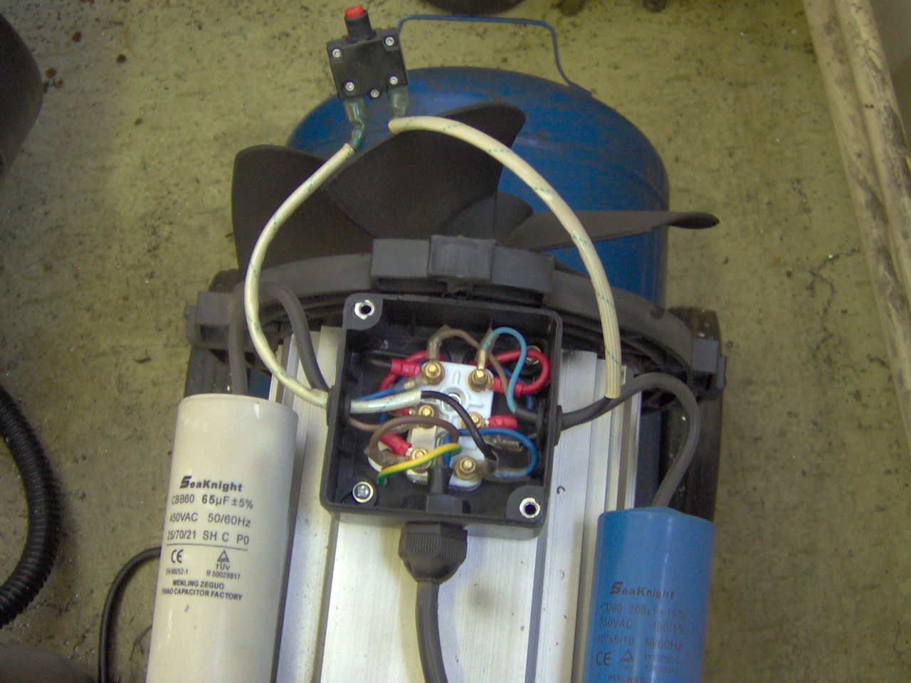

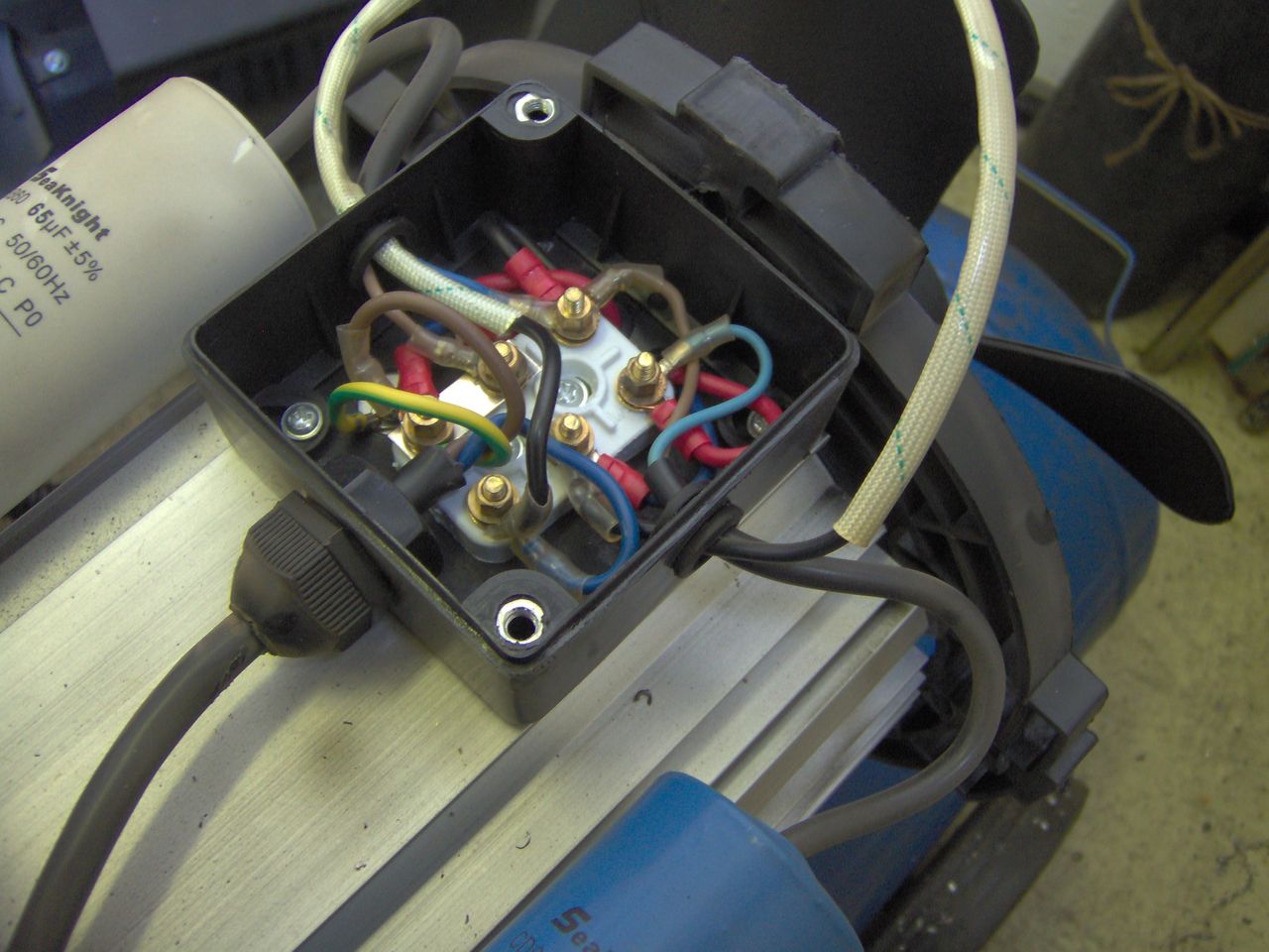

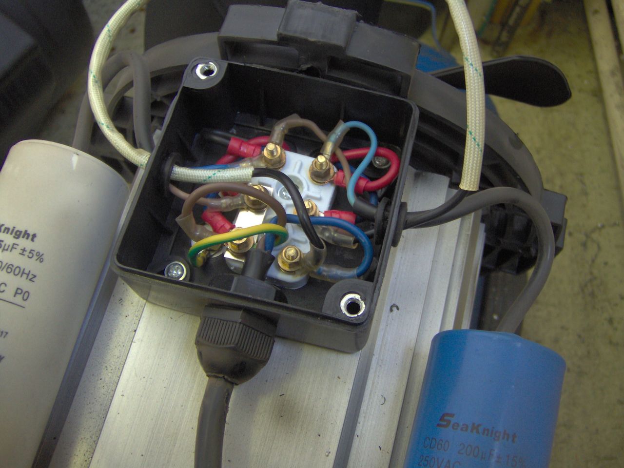

Mám ten kompresor v práci na dílně. Dneska byl konečně chvilku čas, tak jsem ho kuchla a nafotila. Snad to pomůže.

jogi24
Založen: Mar 12, 2009
Příspěvky: 454
PříspěvekZaslal: st srpen 04 2021, 7:12    Předmět: Citovat
Dakujem pekne "Lesna Vila" Wink
To som potreboval.
Uz tam nemam tu tepelnu poistku,ale v podstate podla kontroly vinutia v motore som to zapojil presne tak ako si mi poslala. Ale uz mam istotu ze je to dobre,a motor netrpi.
Este raz DAKUJEM Lesana87
