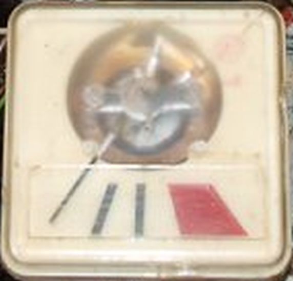

Mám tu 2x2 měřáčky, patrně indikátory vybuzení, z čeho to je?

TY dva zleva jsou z mgf. Tesla B100 , 101
ty dva pravé z mgf. URAN, PLUTO , B42,B41

trochu tě doplním . . .
ty nalevo jsou z B70 a B700
ty napravo byly použity pouze pro bateriové magnetofony Uran a Pluto,
protože mají na stupnici zelené pole, které ukazuje správné napětí baterií . . .
v síťových strojích řady B4 byly indikátory stejné, ale s jinou "stupnicí", kterou tvořily jen černé čárky a na konci červené pole

Mohou být i z B101. Tam byly jak bílé tak i černé.

ZVUK2000 napsal(a):
Ty černé v B101 a B100 byly ale dovozové nikoliv Metra. Zřejmě je tam cpali, kvůli tomu, že Metra v určitém období nestíhala výrobu. Tu barevnou inovovanou černou verzi Metry, známou z B73, 730, 113-116, jsem v B100-B101 nikdy neviděl, ale možná že pár magnetofonů takto osazených bylo.
