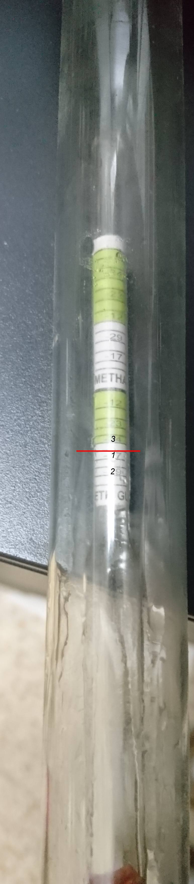

Nevite kolik ta cervena hladina vlastne ukazuje hustotu vody s fridexem?
V autoservise to nevedeli, tak z toho hustomeru vymackli par zbylych kapek na ten opticky merak a odecetli -20 st.
Nevim, proc ty cisla nenavazuji mezi zelenou a bilou na sebe.
Je to odecet pro ruzne teploty kapaliny?

Jo. Antifrízy se docela dost courají s hustotou podle okamžitý teploty, takže to co při 10°C vlastní teploty ukazuje teplotu tuhnutí -40°C ti bude ohřátý na 80°C ukazovat tuhnutí třeba jen při -10°C. Refraktometry mají v tomhle výhodu, odklon roviny polarizovanýho světla se sice taky teplotně hejbe, ale rozdíl není tak vysokej a líp kopíruje křivku závislosti bodu tuhnutí (rosolovatění, ony ty antifrízy nikdy úplně na led neztvrdnou) na koncentraci roztoku - a navíc, když se refraktometr nosí v kapse a na jeho měřicí destičku se namázne kapka kapaliny, tak ta kapalina skoro okamžitě přejme teplotu tý destičky a je tím prakticky zajištěný i měření za stejnejch nebo skoro stejnejch podmínek, i když jsou měřený vzorky s původně mnohokrát odlišnýma teplotama.

Dobrý deň,
áno je to pre rôzne tekutiny, vidím tam metanol a gl..... Dajte fotku z každej strany a bude sa to dať identifikovať. Very Happy

Ano, to vime.
Ale jsou tam 4 stupnice.

V drtivé většině jsou tyto hustoměry se stupnicemi pro ethylenglykol, propylenglykol, metanol a glycerin. Všechny tyto kapaliny se používají po naředění minimálně demineralizovanou vodou jako teplonosné, či lidově nezámrzné, kapaliny s různou koncentrací roztoku. Pro svou relativně nízkou viskozitu je v motorech používán nejčastěji na chlazení ethylenglykol, v poslední době se ale uplatňují i jiné roztoky, mimo uvedené. Ethylenglykol a jeho koncentrace se dobře měří podle indexu lomu světla nebo velmi nepřesně i hustoměry dle obrázku v prvním příspěvku. Velmi často se pak používají zjednodušené refraktometry cejchované pro ethylen a propylen glykol, to už je o něco přesnějí. Musíte ale vědět, co měříte, tyhle kapaliny se nedají bez laboratoře rozeznat, v koncentrátu mají výrazně rozlišnou viskozitu, ale to je rozpoznatelné jen pro toho, kdo s tím denně pracuje. Další zkreslení je způsobené přítomností nejrůznějších kvalitativních aditiv, takže měření může být mírně zavádějící. Musíte přesně vědět, co měříte. Tož tak.

Je to obycejny fridex, predpokladam tedy
Ethylenglykol pouze v destilovane vode. Kapalina proudi v nouzovem dieselagregadu vyroba CKD. Tedy nic moderniho.

Ty stupnice jsou zvláštní , měl by jsi je pro zajímavost lépe vyfotit .

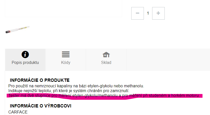

tu je vysvetlenie Laughing
https://www.autokelly.sk/Product/DO-CFAT92016/9434645

S bleskem mobilu se to blbe foti a ted u toho nejsem.
Ale nasel jsem v historii FF odkaz na diskuzi, kde je obrazek stejneho hustomeru docela pekny
https://www.nissanclub.cz/forum-tema/chladici-kapalina-37279?kols=3
