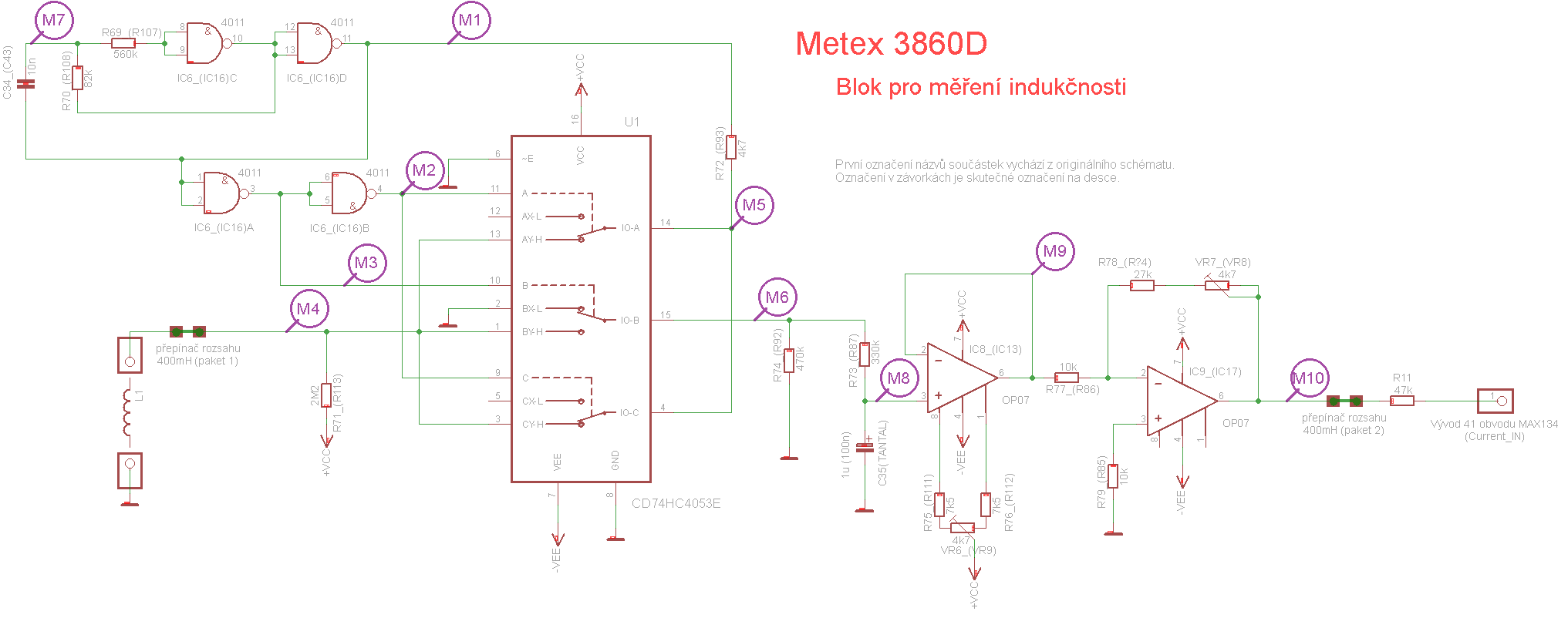

Tady je schéma bloku, který by se měl starat o měření indukčnosti.
http://www.astromik.org/raspi/metex3860d/sch_l1.gif

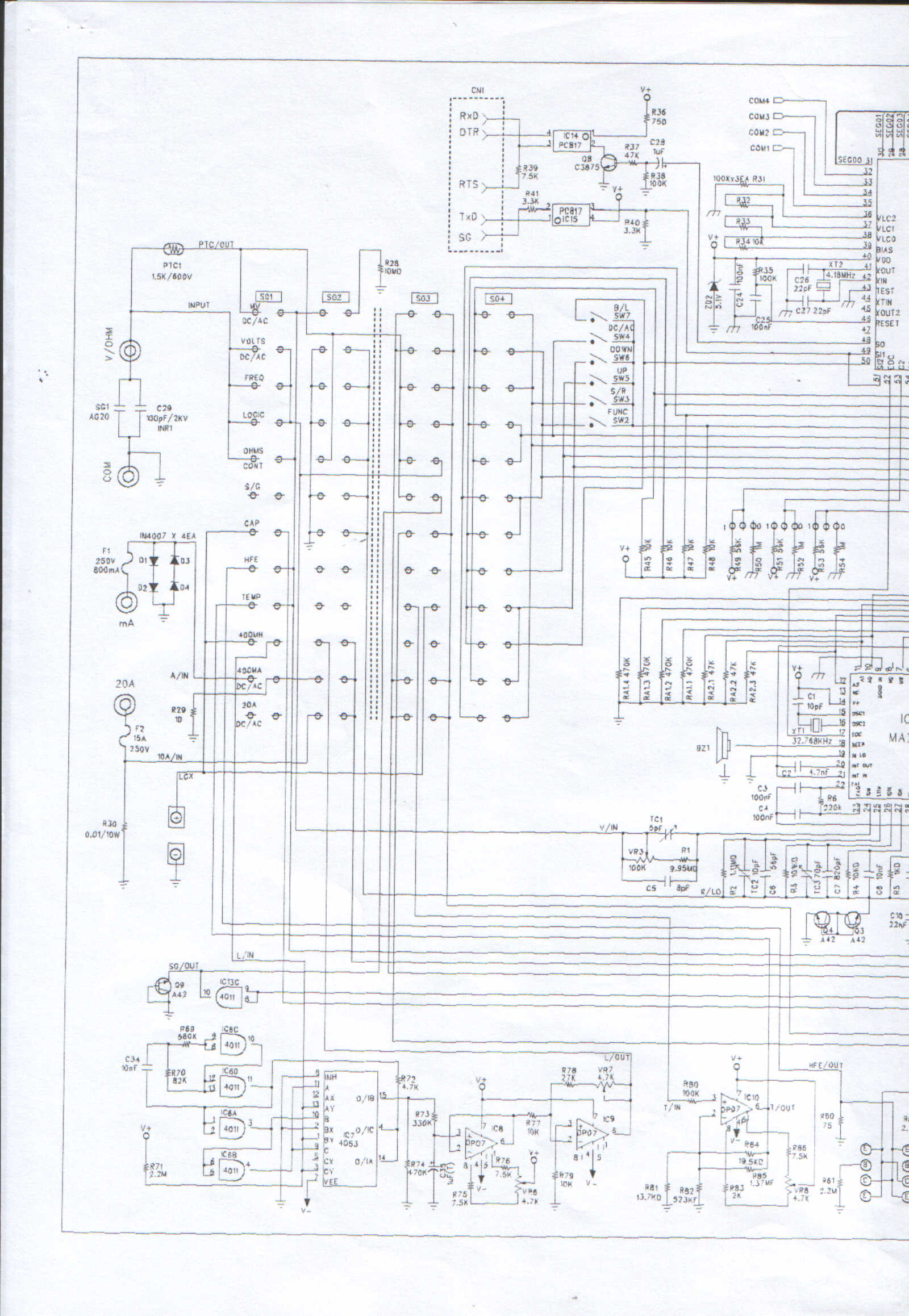

Je to překreslené z originálního (trochu nepřehledného) schématu.
http://www.astromik.org/raspi/metex3860d/sch_orig_1.jpg

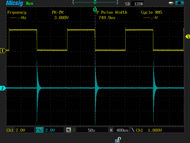

Po měření na jednotlivých měřících bodech jsem zjistil, že oscilátor z obvodu NJU4011 oscilátoruje frekvencí asi 600Hz.
Na řídících pinech přepínače HC4053 se zdá být také všechno v pořádku.
(přepínače "A" a "C" přepínají ve stejné fázi, přepínač "B" přepíná v protifázi)
Podle mě je první problém v tom, že v bodě M4 (na noze č.1 obvodu HC4053) je v podstatě stejný signál nezávisle na tom, jestli do měřících svorek zasunu cívku 10mH nebo 220uH.
Tady nějak nedokážu pochopit, co se tam má správně odehrávat.
Průběhy pro 10mH a pro 220uH zde:
M1-M4 pro 10mH
M1-M4 pro 220uH

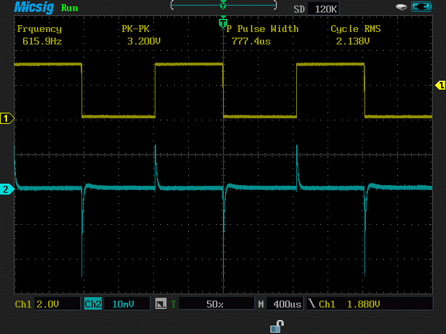

Další problém, který se od toho předešlého možná odvíjí, je v tom, že na noze 15 obvodu HC4053 (výstup jeho B přepínače) není žádné napětí (kromě nějakých krátkých špiček),
takže další členy měřícího řetězce - sledovač signálu IC8 a napěťový zesilovač IC9 - nemají co měřit.
Detailní průběhy v bodě M6 pro zasunuté cívky 10mH a pro 220uH (pozor na napěťové měřítko pro druhý kanál: 10mV/dílek)
M1-M6 pro 10mH
M1-M6 pro 220uH

Mně spíš přijde, že ti nepřepíná ten přepínač rozsahu na vstupu. Když tam místo cívky dáš zkrat, musíš mít v bodě M4 prostě 0 (což odpovídá i tomu, když tam dáš malou cívku).
Jinak princip je jednoduchý - oscilátor kmitá asi na správné frekvenci. Podle toho, jaký cívka klade střídavému proudu odpor, takovou má indukčnost. A 4053 se ve směru M4-M6 chová jako řízený usměrňovač - v tomhle případě měří naindukovaný proud po ukončení buzení.

Koukám, že na tom překresleném schématu mám chybu.
Odpor R71 je až za otočným přepínačem - přímo na noze 1 obvodu HC4053.
Jdu to opravit.

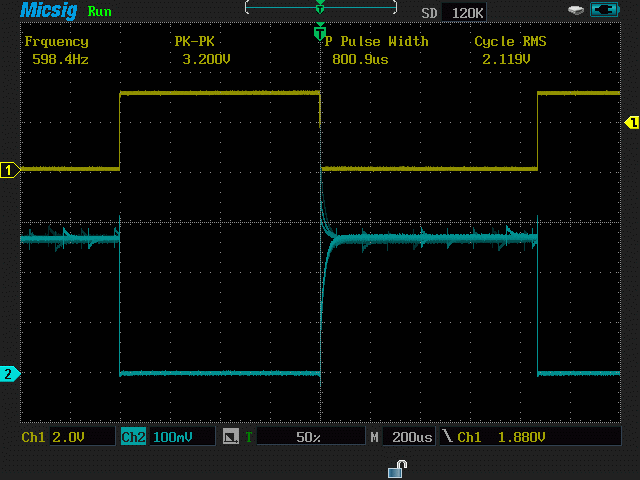

Každopádně, na výstupu přepínače "B" (noha 15 obvodu 4053) není vůbec nic.
M1-M6 (10mH - připájeno)
Takže další krok bude výměna toho 4053 - dám vědět jak to dopadlo, ale bude to nějakou dobu trvat.

HOTOVO - FUNGUJE!
Díky všem za rady.
Nakonec jsem vyměnil ten 4053 a začalo to měřit.
Sice si ještě budu muset trochu pohrát s kompenzací a zesílením, ale v tom už se vyznám.
Ukázky průběhů za přepínačem (noha 15 obvodu 4053):
M1 - M6 - Zasunutá civka 10mH
M1 - M6 - Zasunutá civka 220uH
M1 - M6 - rozpojené vstupní svorky
